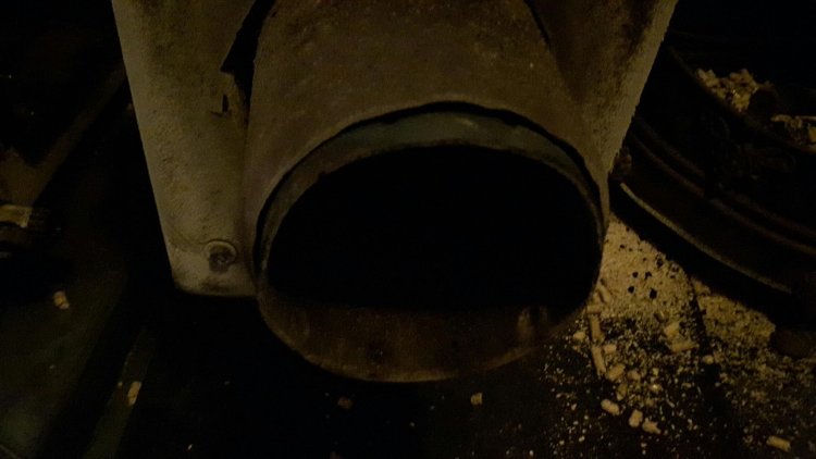

1. Inre brännarröret börjar bli lite vågigt ytterst, blev svårt att få in det helt i det yttre röret så jag tog bort nån millimeter på det yttre röret. Nu är där ca 1 mm glipa mellan rören . Räcker det?
2. Ser också att det inre röret sticker ut ca 10 mm från det yttre röret, känns som för mycket. Så mycket tog jag inte bort. Kan man justera deras inbördes lägen eller skall jag korta av det inre röret några mm?

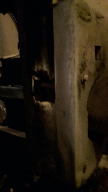

3. Nästa sak, ett hål har öppnat sig vid sidan av det yttre röret, alltså inte i metallen utan i det ljusa lite mjuka isolermaterialet ca 4-5 cm brett, ljusgrått. Där skall väl inte vara nåt hål?! Täta det med glasull? Köpa nytt? Vad heter det förresten?
Tacksam för hjälp
Tacksam för hjälp

1. Det ska helst inte vara någon glipa alls mellan inre och yttre rör som bilden visar. Luften som pressas in mellan rören av fläkten är avsedd att gå in i inre röret genom de borrade hålen och därmed delta i förbränningen.
Dina rörändar ser inte bra ut och borde nog bytas, både inre och yttre rör. Kanske går att knacka till yttre rör för bättre tätning.
2. Inre rörets utstick har ingen betydelse.
3. Verkar vara yttre isolerskiva som sitter mellan Yttre brännarrörets fläns och pannluckan, lite svårt att avgöra av bilden.
Den skarven ska vara lufttät, för att tjyvluft inte ska dra in i pannan och kyla den. Originalpackningen är ganska skör, men stenull eller glasullsisolering går lika bra.

Luckisoleringen finns att köpa som reservdel.
Den finns dock i två olika mått. Se sidan 14-15 i Värmebaronens servicekatalog.
