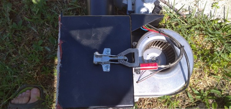

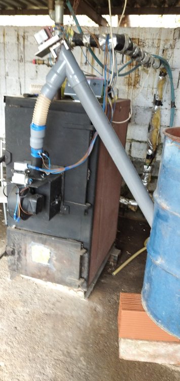

Jag har tillverkat en egen pelletsbrännare , (mest för tidsfördriv ) , skruvat fast den i en gammal vedpanna av okänt fabrikat och resurs och den funkar hyfsat bra .
Har dock en del frågor till nån som pysslat eller skruvat med matarskruvar , min matarskruv består av ett plaströr , (75mm i omkrets och 150cm längd).På insidan har jag spiral utan kärna för att mata fram pellets , den är på 53mm ytterdiameter och 33mm innerdiameter, (centerhål) , motorn är på 55watt och med 11 varv per minut !! , (kanske jag borde inskaffa en motor med mindre varvtal per minut ???? ).
Problemet är att jag inte kan få den att mata jämnt , matarskruven kontrolleras av en pellet burner controller...den funkar klockrent...inga problem där alltså !!.
Nån gång matar den fram några enstaka pellets för att i nästa mata fram dubbel dos... som jag ser det är spiralen på tok för stor , 53mm är alltså för mycket för ett rör med 72mm i innerdiameter , och så skapar den enormt mycket spån/damm.
De flesta matarskruvar jag sett på marknaden har en spiral på 34-40mm i ytterdiameter i ett 75mm rör.
Jag har testat med diverse lutningar med , från 30 grader till 45 grader men med samma resultat...
Har ni några ideer om det hela , vad har ni för mått på era matarskruvar ???.....
Sänder några foto bara för att jämföra storlek på plaströr och spiral på insidan.
Alla delar till brännare och matarskruv är nya....de fungerar som de ska ,, färsk pellets i tunnan...inga spån eller damm

Re: Egen tillverkad brännare och matarskruv
Kul projekt. Vilken ”pellet burner controller” använder du?
Brännare med fallschakt är känsliga för matningen.
I ditt ställe hade jag låtit nuvarande externskruv vara oförändrad.
Fundera på en doserskruv som t ex Ulma har. Det finns folk som har byggt liknande med standarddelar. Kapacitiv givare.
Jag har liknande behov då jag i ena fastigheten går över till framåtbrinnande Viking Bio istf Ecotec.
Skriv gärna mer om styrning, säkerhetslösning, effekt, mätvärden osv.
Lycka till!
Lycka till!

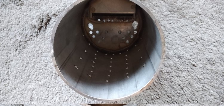

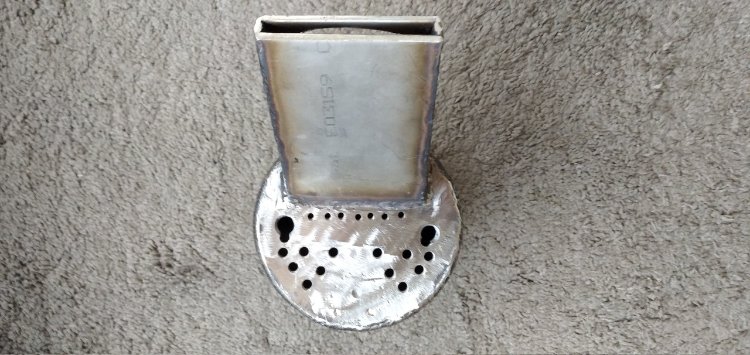

(Jag bor sedan några år tillbaka i Grekland....och har lite språkproblem som kan ställa till det när jag ska beställa delar..)
Alla delar jag använt är av generic/universal typ och finns att köpa på nätet.

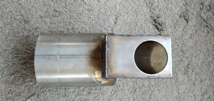

Jag gjorde mitt brännarrör i rostfritt 304 , 180mm långt , 4mm tjocklek , 140mm diameter. .
sänder med lite foto......

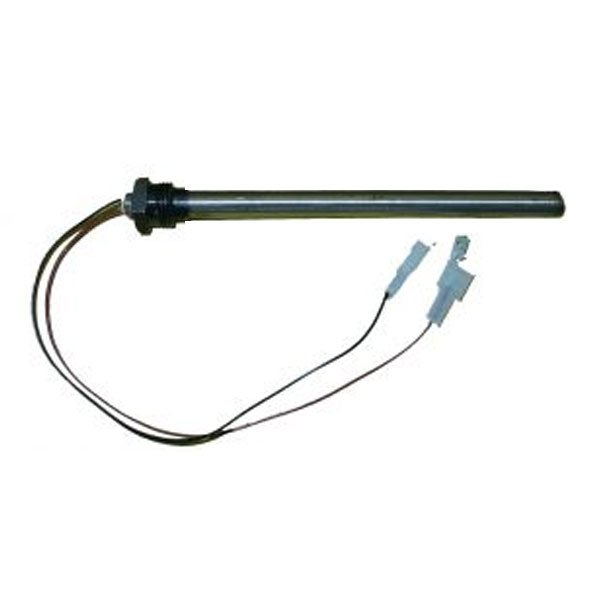

Ett 350 watt motstånd/glödstift att tända pelletsen med .
En flamvakt/sensor från brahma.
En avgastemp mätare .

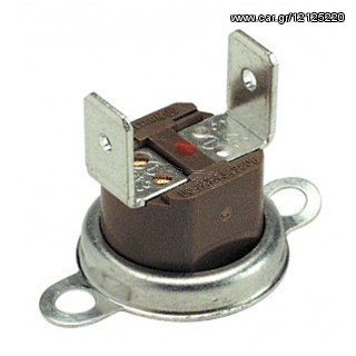

En temp brytare / sensor som ska sitta på fallröret för att bryta om temperaturen skulle överskrida 85 grader...finns upp till 105 grader .

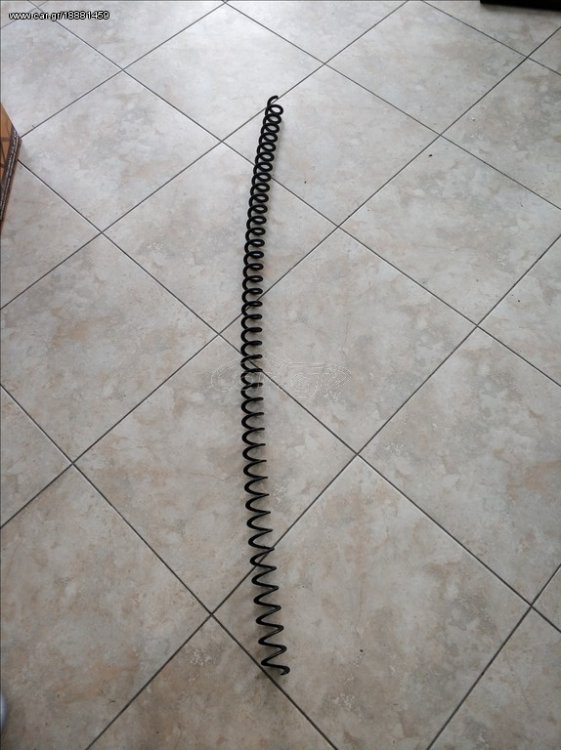

2 meter matarspiral , 53mm diameter,, vilket tyvärr blev helt fel...har beställt en ny spiral på 43mm...kan inte hitta 38mm som jag egentligen skulle vilja ha.
2 meter plaströr till spiralen 75mm med 72mm innerdiameter

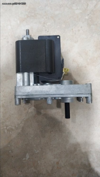

En drivmotor till matarskruven på 55 w/11 rpm , kanske även denna är fel.. ??...är fortfarande i provstadiet.

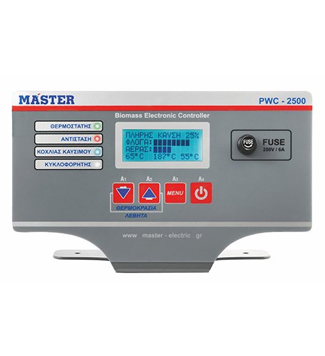

Och slutligen en fantastisk biomass controller som hör och häpna är grekisktillverkad...
Det enda som är tillverkat i rostfritt är själva inre brännarröret..allt annat är i vanligt svartstål....

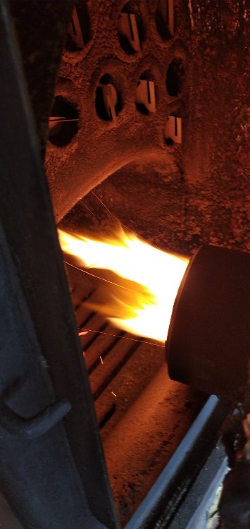

Brännaren funkar klockrent.....mitt enda problem är att jag har svårt att få en jämn matning på pelletsen till själva brännaren....(med nuvarande mätningar har jag mätt 30kg i timmen vid kontinuerligt körning av matarskruven)...lite för mycket för att det ska gå att reglera bra....
- detta är i förstadiet...hålet för glödstiftet är inte gjort än
- IMG_20210912_181455.jpg (62.32 KiB) Visad 3654 gånger
- IMG_20210912_181444.jpg (64.49 KiB) Visad 3654 gånger

en del andra delar till brännaren
- 26154820_1_b.jpg (41.03 KiB) Visad 3654 gånger
- 18881459_0_b.jpg (71.12 KiB) Visad 3654 gånger
- 12125220_1_b.jpg (15.15 KiB) Visad 3654 gånger

fler delar
- IMG_20210603_113449_1.jpg (76.61 KiB) Visad 3654 gånger
- BIOMASS CONTROLLER PWC-2500.jpg (23.64 KiB) Visad 3654 gånger

Glödstiftet på 350w
- antistasi-pouraki-an-p951501.jpg (16.45 KiB) Visad 3654 gånger
Som sagt - intressant att se din brännare. Tack för att du delar med dig bilder mm.
Det krävs uthållighet att få ihop det…
Har du dragbegränsare på pannan?
Hört talas om Janfires brandsläckare/flaska som tömmer vatten ner i fallröret om det blir varmt så att en vaxpropp smälter?
Du kan säkert snickra ihop en externskruv som funkar hyggligt. Motorns varvtal kan regleras elektroniskt.
Dock tror jag inte att du med 2 m skruv kan uppnå den jämna matning som brännaren kräver för att prestera på topp.
Jag har ingen synpunkt på hur skruvdiameter mm kan förbättra matningen - har ej laborerat med det pga att Ecotec har internförråd och äkta doserskruv/internskruv av kärntyp. Min ”drömbrännare” ”PellasX har internskruv utan internförråd. Det bör medföra att skruvens funktion ffa är att förhindra stora klumpdoser som kan ge förbränningsproblem. Däremot tillåter den nog dippar i doseringen vilket förbränningsmässigt bör vara ett mindre problem än överdoser. Detta är bara mina egna teorier - jag har aldrig sett en PellasX i verkligheten.
Ecotec och Ariterm (gamla Termia Bequem) har horisontella internskruvar som undermatar.
Min Ecotec A3 från 2001 (kört den kontinuerligt i fritidshuset från febr 2001) är en projektbrännare som Sahlins gjorde i ca 30 ex. Dyrbar industri-PLC, keramisk eltändning och kapacitiv givare i internförrådet. Det gick att via modem logga in på manöverpanelen Beijer E150. Vb kan man idag göra det mha Teamviewer.
Jag skissar på en minibrännare som skall ge 1-3 kW och kunna köras kontinuerligt på ca 1kW i en liten stuga för underhållsvärme. Den skall sättas i vedkamin som lätt skall kunna återställas för vedeldning upp till ca 6-7 kW. Effekten 1 kW har jag tänkt sänka genom att intermittent kortvarigt stoppa matningen och fläkt (programmeras så att gengasproblem inte uppkommer), dvs den tänder igen på glöderna. I ett andra skede kan eltändning, termostat osv läggas till.
Således pelletsmatning ca 200g/h. Den noggrannheten kräver en doserskruv. Pelletskaminer och bl. a. minst en österrikisk panna har internskruv som matar uppåt varpå pelletsen faller ner i brännkoppen. Den tekniken avser jag att anamma bl. a.av bakbrandsskäl.
Med detta vill jag säga att du kanske ska överväga att mata din i övrigt välfungerande brännare via en kort uppåtlutande doserande kärnskruv från litet (5-7 dl?) internförråd (kapacitiv givare styr externskruven) sidan om brännaren eller en liggande skruv (modell PellasX) ovan matarröret. Inmatad vikt pellets kan översättas till avgiven effekt.
Din styrning tittar jag gärna närmare på. Har du manual på engelska? WiFi möjlig?
Till mitt projekt har jag nyligen köpt en universal styrning (inkl wifi) från utlandet. I Sverige finns inget att köpa. Har även Crouzet mill 2/3 men klarar inte programmeringen. Jag är lekman på allt, så tänk på det när du värderar mina synpunkter….
Trevligt om du fortsätter delge ditt projekt!
Intressant projekt! Då jag för länge sedan matade brännaren med en lutande skruv från veckoförråd så kom jag till att ett rör instoppat inuti spiralen gör underverk för jämnheten. Jag hade genomskinligt ytterrör så så jag kunde följa med vad som hände. Problemet var att spiralen höll sig i överkant av ytterröret (typ som om den 'flöt' ovanpå pelleten) ganska länge, men till sist så arbetade den sig ner och då for den snabbt ett varv ner via bottnen (undersidan av ytterröret alltså) varvid matningen ökade temporärt till det dubbla innan den dök upp igen på andra sidan och då gick matningen ner til hälften innan det sedan stabliliserade sig. Den här cykeln upprepades sedan igen efter ett tag. Med ett rakt 15mm kopparrör inuti spiralalen (vad jag råkade ha hemma så försvann det här fenomenet helt och hållet.
Tack för ditt svar HONDA !!!
Tänkte faktiskt inte alls på att skruven , (spiralen) , kan lägga sig ovanpå pelletsen i röret för att sedan gräva sig ner igen när den ska mata...mycket intressant !!!
Jag är i teststadiet just nu vad gäller matning av pellets till brännaren...mitt första prov går inte så bra...beställde en mindre i diameter spiral som jag antagligen får idag., (hittade inte måttet jag ville ha som var 38-40mm i diameter på spiralen och har fått nöja mig med 43mm) , (den andra har 53mm i ytterdiameter).., tanken är att att nya spiralen ska sättas in i samma rör som tidigare,(som har en inre diameter på 71mm)..den ändrar jag alltså inte,, däremot ska olika lutningar testas...!!
En annan faktor är ju självklart drivmotorn ,, den är på 55w med 11 varv/minut....kanske för mycket för att det ska gå att reglera tillfredsställande.
