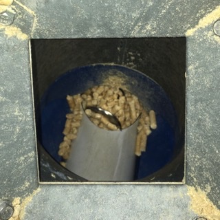

Hej! Har bytt ut plasttunnan mot ett beg. Mafa Mini och undrar om röret / skruven behöver anpassas på något sätt. Röret är sågat i en vinkel och jag har bara stoppat ner det i förrådet som det är. Borde öppningen vara större? Hur gör jag isf. Kapar större vinkel på röret? (Det är ett metallrör) Drar upp röret några cm och skruvar fast det i det läget?

Ser lite mysko ut med vinkeln. Är den bortkapade delen riktad neråt?
Vänd den uppåt istället.
Bilden visar Värmebaronens skruv.

Nejdå den är vinklad uppåt men skruvröret gick ändå ner mot locket. Hittade till slut lite info här på forat om att man bör dra upp det lite och fästa med en rörklämma. En del säger 3 cm men jag testade att dra ur det lite mer. Funkar bra än så länge.

Skruven ska hänga i en kedja fäst i taket.

Jo det gör den så klart. Nu går ju kedjan lite snett men expansionskärlet sitter i vägen. Ska ev flytta kroken lite åt sidan men då behöver jag köpa längre slang.
