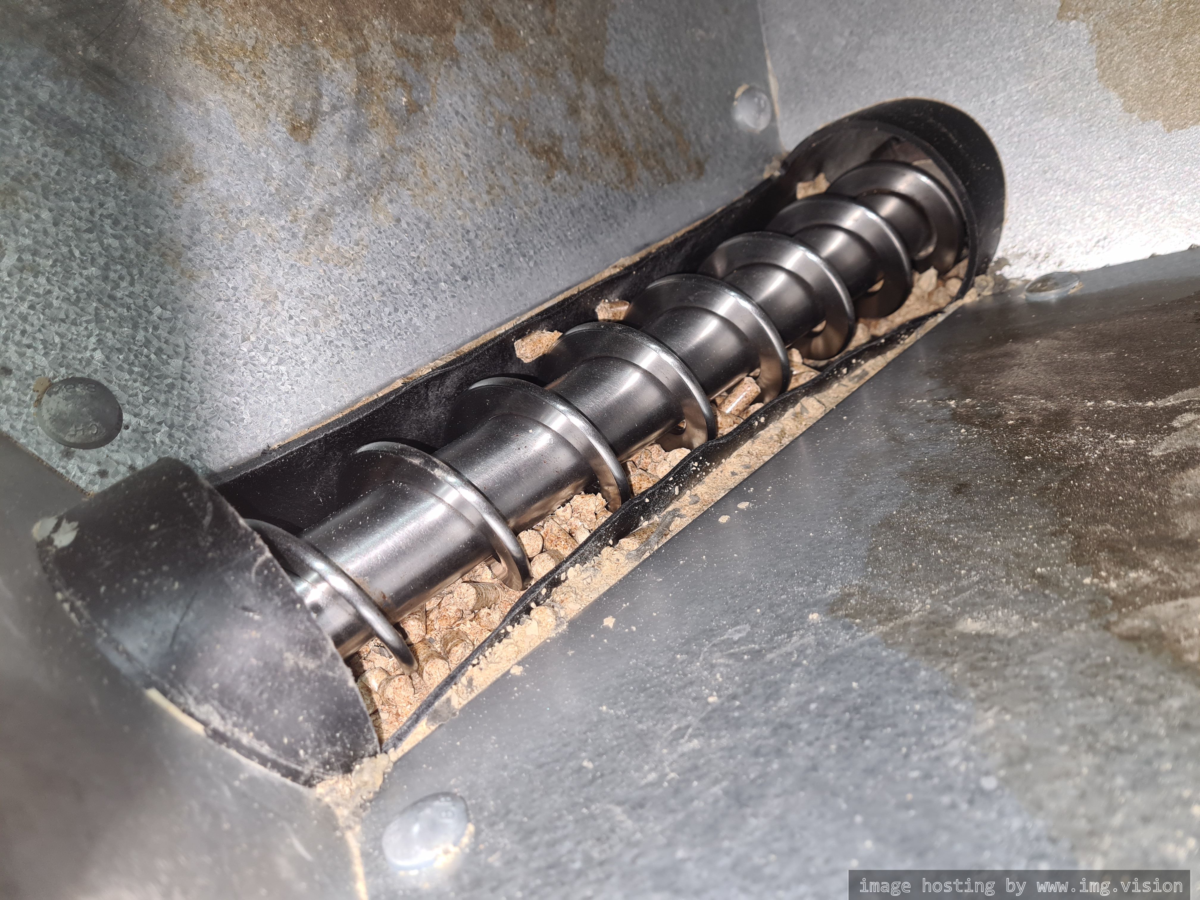

Är det normalt att rännan ser ut så här? Den ena bilden visar ju tydligt hur skruven varit i och nött.
https://d.img.vision/mafavilla/20211225_175807.jpg
https://d.img.vision/mafavilla/20211225_175844.jpg

Trycket av pelletsen har pressat rörets kanter mot skruven.
Ser ut att vara plåt under plaströret i konorna. Är väl bara att skära bort den plast som sticker upp.

Det låter rimligt. Tack
