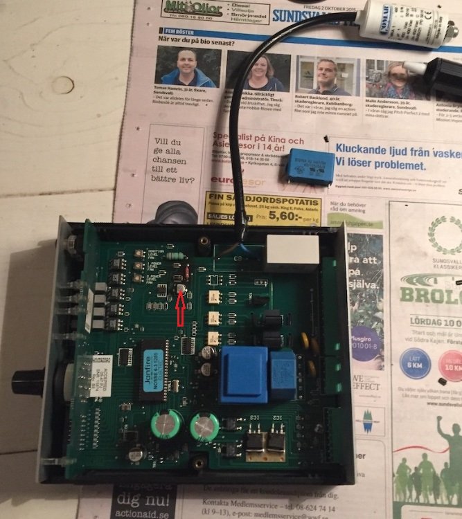

Nu verkar fläkten vara trög att komma igång så misstänker att den kodningen är slut.
Men vilken är det?
Jag har en rätt gammal styrbox.
Bifogar en bild på mitt kretskort där man ser vilken konding som byttes för internskruven.
Tacksam för tips!
Kondensator till fläkt Flex-A

Janfire Flex-A med gammal databox (ca 2005) i CTC panna. Pellistore 3 ton.
Re: Kondensator till fläkt Flex-A
När fläkten börjar djävlas i dom där brukar det vara elektrolyten (vid pilen) som tagit stryk pga värmen från motståndet ovanför.
Driver den kondning för mycket så störs kontrollkretsen för fläkthastigheten ut och det blir inte bra.
Finns flera trådar om det, se till så du skaffar rätt fysisk storlek på kondensatorn för dom har ändrat den några gånger.
byt även motståndet om det ser krispigt ut och isåfall montera det några centimeter upp från kortet så det får bra kylning.

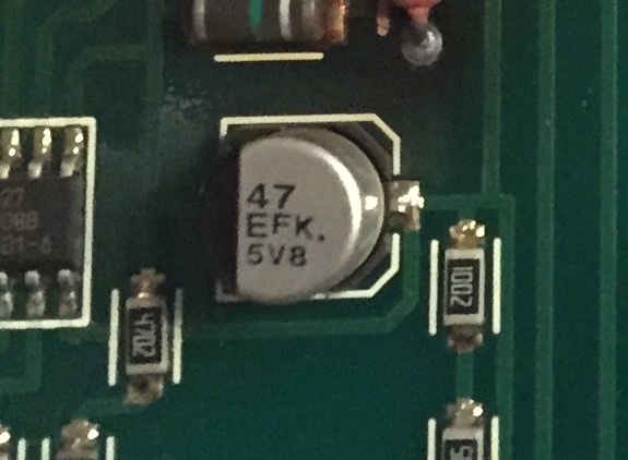

Jag bytte effektmotståndet när jag bytte kodningen till internskruven, men det skadar ju inte att byta det igen när man ändå är där och rotar.
Jag är lite tveksam över hur nära man behöver komma i när man byter ut den där kondingen.
Är ingen elektriker men är inte rädd för att testa.
Det är ju 25v 47uF, men sen finns det ju en uppsjö av olika varianter med olika karakteristik.
Frågan är hur noga det är att hitta exakt samma...
Den är märkt med
47
EFK.
5V8
Klurat ut att märket är Panasonic.
5V8 är bar ett batchnummer.
Så i koden EFK. så ska man bla kunna lista ut att det är 25v.
Sen betydde visst det svarta strecket att den har polaritet (måste sitta åt rätt håll)

Är nog inte så noga utan ta en 25V 47uF 105 graders elektrolyt kondensator för hålmontage så är det lättare att löda dit den än en ytmonterad.
Finns annars Elfa's beställningsnummer i några trådar men kolla isåfall att det är rätt footprint
