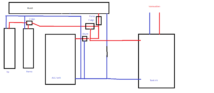

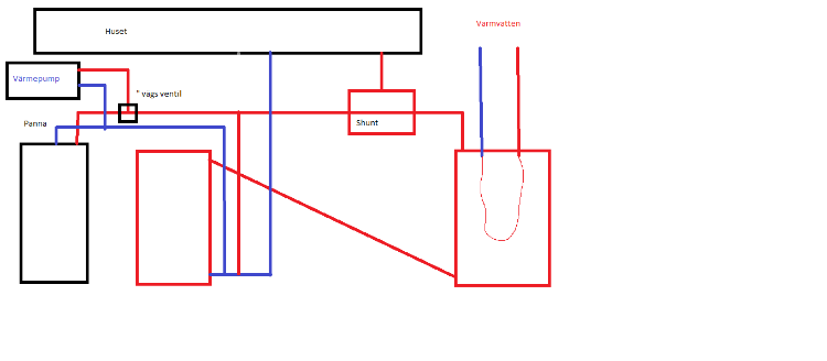

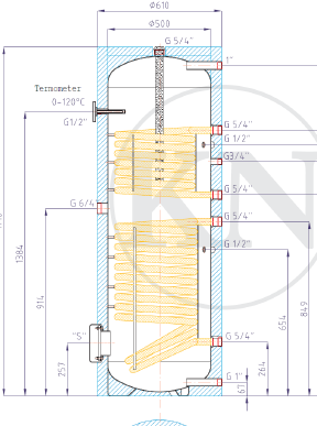

Jag lägger in lite bilder på R2bc tanken, även lite bilder på hur jag tolkade ditt inlägg och hur jag själv tänkte det skulle funka.
Jag tänkte att acc tanken och VV tanken skulle vara 2 seperata system så att jag kunde välja vilket jag värmer.
Jag tänkte ha en pump som cirkulerade acc vattnet i huset tills det sjunkit till en viss temperatur och då sparkar vald värmekälla igång.
När tempen sjunkit tillräckligt i VV tanken så slår ventilen om och värmer VV tills rätt temp är nådd och sen slår ventilen om.
Jag spekulerar bara nu för hur jag tänkt att det ska fungera på ett smart sätt, vill ju att acctanken ska värma huset tills tempen sjunkit i den och den behöver värmas av vald värmekälla.
Jag är helt novis på ämnet och behöver få lite förståelse om det sättet jag tänkte inte skulle funka bra och vad som skulle vara bättre.
Nästa fråga är då om jag ska använda r2bc som acctank utan att använda slingorna i den och niben som varmvatten. Niben används idag som varmvatten på 200l och tekniktank 70, den andra tanken har en volym på 300l plus slingorna.

Varför vill du ha tankarna separata? Vill du inte alltid ha varmvatten? Om du vill kunna koppla förbi den andra acktanken så sätt en trevägare mellan topp och botten.
Tänk också på att ökad komplexitet ger fler felkällor och fler saker man måste styra.
För att slippa en massa trevägs och andra ventiler kan du ha en pump till pannan, som du ändå får i och med panncirkulation/laddomat, och en pump till värmepumpen. En pump till huset efter shunten och en huvudpump. Eventuellt kan det behövas backventiler, men oftast inte i min erfarenhet.
