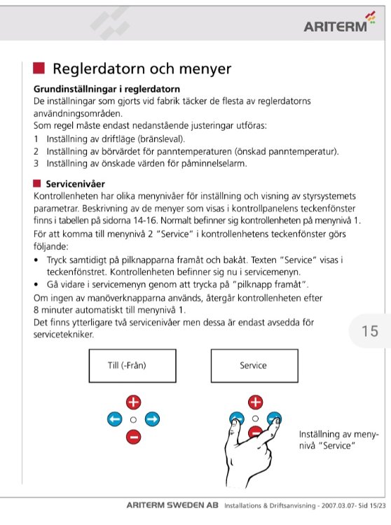

Läste i manualen att det finns två service menyer till. Som är avsedda för servicetekniker. Jag vet inte hur man öppnar dessa menyer.

Har du provat att trycka in vänster och högerpil samtidigt tills texten "Service" syns i displayen, enligt manualen, och därefter tryckt högerpil för att visa menyerna?
Finns dock inget i menyerna som berör detta larm.

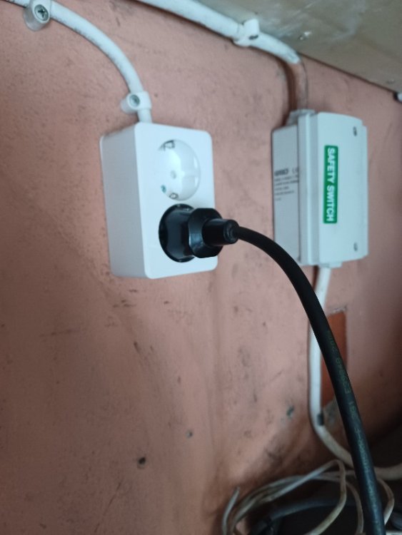

Jag hade idag serviceteknikern. Han som hade ägt innan Löhr service i Högenäs. Fd ägaren.
Killen bytte kretskort, processorn mm. Felet kvarstod.
Och så följde han kablaget. Stickproppen var inkopplat 1-fas uttag 230VAC. Felvänt. Fasen kopplades in på nollan och nollan på fasen. Strömmen kom in på kretskortet i fel riktning. Vände om proppen. Då funkade allt
Vilket förbannade skitfel.
I alla fall. Det löste sig
![Bild]()

Han berättade att detta med 230VAC uttag är inte standardutrustning, utan att det folk gör för att kunna koppla in en 230VAC generatorn i fall det skulle bli strömavbrott. Köpte pannan begagnat i Båstad 2021. Inte ifrågasätte jag varför är krekortet särkopplat från 3-fas matningen. Skitfelet har kostat mig inköpt termostat, reparation av kretskort som inte var trasig, inköpt begagnat kretskort och felsökning.
Skulle aldrig komma på med att det var felvänt stickpropp. Vilket än apparat man kopplar in i ett 230VAC eluttag, skall appareten funka oavsett.
Så var det inte fallet här. Nu vet vi
