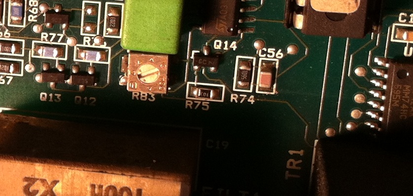

Fråga om fläkten, höjer man den på den vita skruven som syns på bilden.
Om brännaren bränner väldigt dåligt, blir mycket halvbrända pellets över i min nu.
Ska jag sänka matningen då. Nu står switcharna så här: 10100001, ska jag köra så här istället:1110?

Re: Injustering och lite frågor om Bequem 15
Kretskortet är bytt i min bequem, det är en 25kw står det på.
Är inställningarna för switcharna samma ändå?
Du kan prova:
I min brännare det tar 24 sekunder från start till start av matning. Det vill säga, att 71 % betyder cirka 17 sekunder (=0,71*24) matning och 7 sekunder pauss; 58 % betyder 14 s matning och 10 s pauss osv.
