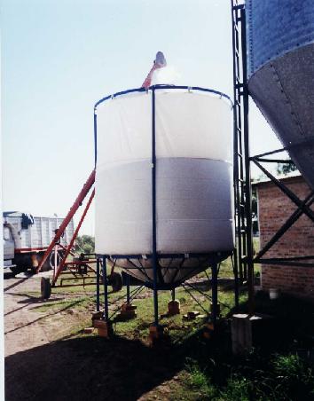

Jag har i mina planer att tillverka en utomhusstående cylindrisk textilsäckssilo ~8m3 Diameter ca 2m höjd ca 4m klädd med plåt "TRP20" med bandjärn runtom.
Nu frågar jag er forumläsare om råd och tips på vad jag ska tänka på. Eller om ni har några erfarenheter av bränslepelletssilon stående utomhus.
Detta är ett "självbyggarprojekt"
Hur matningen ska lösas är inte klart än.
/ "Jonasiskogen" som finns längst upp i Norr.
Bild[/url]

Blir det inte en väldigt stor belastning på skruven i botten om man ska 4m pellets över den ? kan ju vara något att tänka på vid konstruktionen i alla fall.
