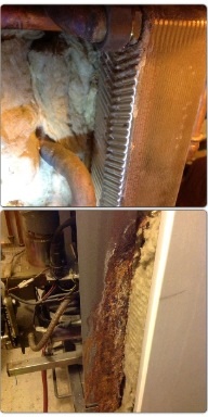

Jag har precis samma problem just nu... Ser ut så här...
Har under en längre tid haft problem med att radiatorvattnet försvinner minimalt i början på säsongen men mer allteftersom detta har också blivit värre sista året. Inga läckage någonstans. Funderat och letat mycket men inget hittat. I förra veckan blev jag utan varmvatten i duschen (blev sist...) så jag gick in i pannrummet och kollade panntempen och blev förvånad när den var 60 grader. Jag hade dessutom ett ljud jag inte hört förut. Provade att fylla på radiatorvattnet och ljudet försvann och ersattes av fräsande som när vatten når något varmt. Fyllde på mer vatten och det fräsande ljudet slutade och jag kollade tempen 60 grader och varmvatten i duschen :lol:
Funderade mycket på detta och beslöt att ta mig hit för att konsultera forumet. Insåg ju att genom att jag behövde fylla på vatten för att värmeväxlaren skulle fungera så är systemet tomt... Läste detta inlägg och började känna på isoleringen kring patroner och växlare. Runt växlaren dröp det av vatten men inget nådde golvet utan förångades på insidan av pannan.
Växlaren behöver bytas tidigare i tråden kostar detta nästan fyra papp :? Någon som hittat en plattvärmeväxlare från någon annan kanal än rörkrökarna? Jag tänker på någon som dessa...

En bild på rosten och en på den läckande anslutningen
