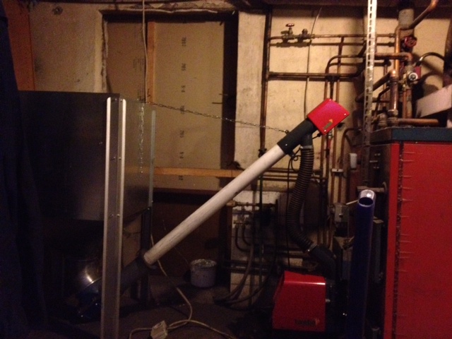

nu när jag mätte upp startdosen så blev det rickigt konstigt. vet inte om jag kan ha påverkat resultatet på något sätt?
Jag startade brännaren på morgonen efter varit av på natten. tog bort slangen och lät den köra. när det var klart så stängde jag av igen och startade om proceduren.

Vad är det här för siffror?
Re: Iwabo villa S gengas explosioner!!
vikten på pelletsen i gram.
hade ca 50 graders lutning på skruven sänkte till ca 40-45.

Om det är varje matning i driftläge du har mätt, så är variationerna normala.
Skruvlutningen skall vara c:a 40°.
Vet inte exakt startdos för din brännare, men borde ligga vid 120-150 gram.
Pelletsen skall täcka hålen i tändhällen.
