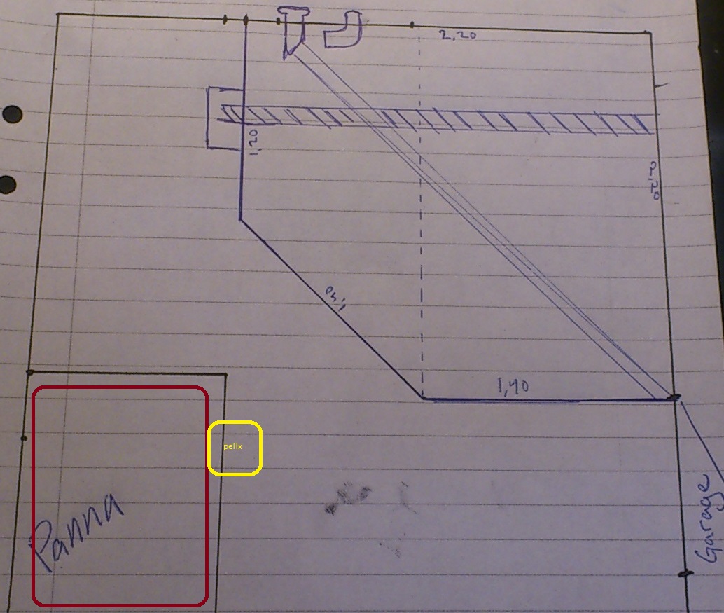

i dag så sitter den närmare den vinklade vägen med min uträkning så ska det vara ca 1 m mellan bännare och förrådet. men jag är i jakt på ny brännare och panna och då blir det nog mer mellanrum där.

Antar att du tänker ha en plan botten för att få in maximalt med pellets.
Då måste du in och skotta mot slutet.
Är nog bättre att placera utmatningsrännan mer åt mitten av förrådet, t.ex. 1,0-1,1 m från väggen så rasbranterna blir ungefär lika stora. Samtidigt behöver skruven till brännaren inte vara fullt så lång.
Inblåsningsröret bör avslutas med en lång 45°-ig böj och 10 cm rakt rör för att få rätt riktning på pelletsen.
Avluftningsröret bör vara 200 mm i diameter och kan riktas upp mot taket för att spara plats. Rörböjen kapas så det blir minst 5 cm fritt mellan taket och böjen. Liten risk att pellets studsar in.

har inte bestämt mej än om de blir plant eller med en vinkel.
tack för bra info.
