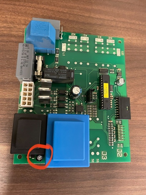

Sannolikt är det kondensatorn nere vid pilen som behöver bytas. Det är en elektrolytkondensator på 100µF 25V som fungerar som glättningskondensator i nätdelen. Värmen från pannan bidrar till att förkorta livslängden för kondensatorn. Därför är det viktigt att välja kondensatorer för 105°C. Det går utmärkt att välja en kondensator med större kapacitet, vilket kan förlänga funktionstiden ytterligare. Glöm inte att notera vilken ledare som är + och - . Det är viktigt att det blir rätt.
Kondensator 100µF https://www.electrokit.com/produkt/yxf- ... 05c-o8x11/
Kondensator 220µF https://www.electrokit.com/produkt/yxf- ... 5c-o10x16/
Externmotor, internmotor samt fläkten styrs av var sin triac till vänster i bild, inte relä. Fel på en triac också kan inte uteslutas, men är inte sannolikt om samtliga motorer börjar brumma samtidigt.
Triac BTA12-600 SW https://www.electrokit.com/produkt/bta1 ... -600v-12a/

Har beställt ny kondning jag med. Mitt kort ser inte exakt lika dant ut, mitt är från 2011, men en 25V 100µF kondensator sitter i hörnet på mitt med så det är värt en chansning. Återkommer med resultat.
Bifogar en bild på kortet.
