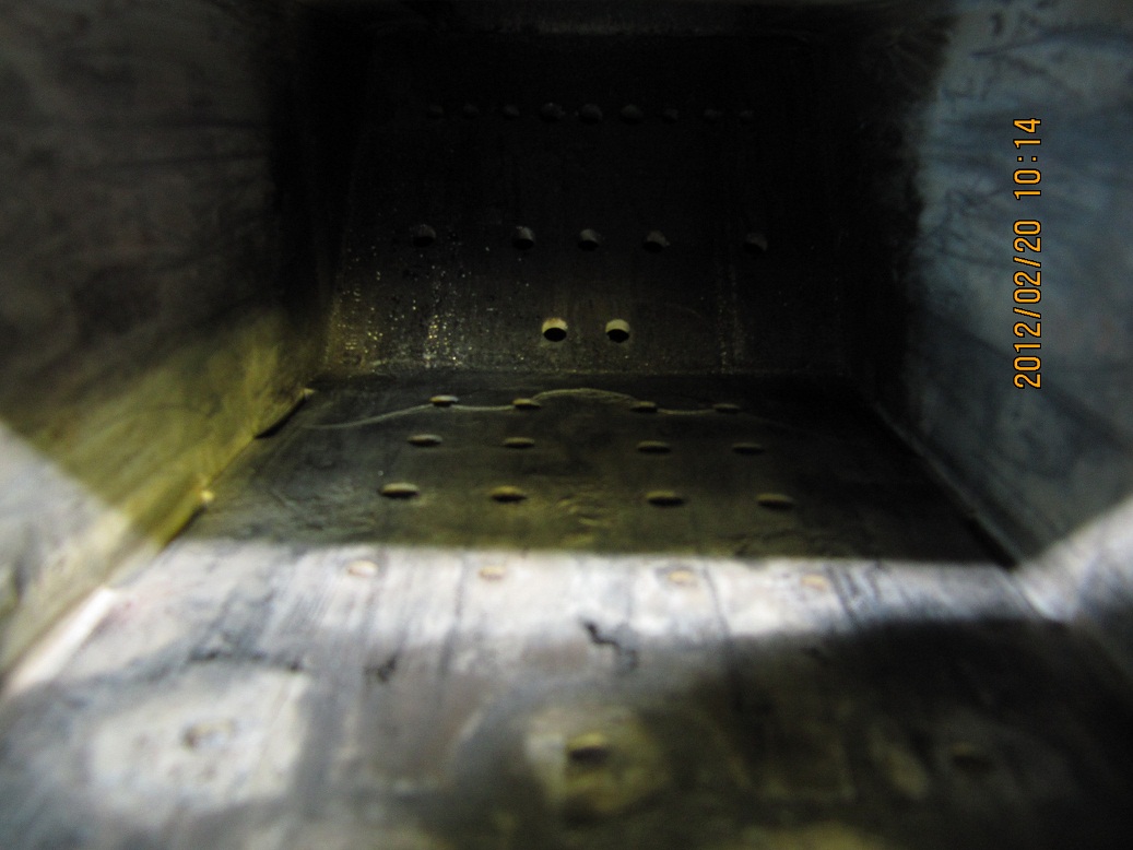

Finns det någon här som har upptäckt att rostret spruckit?
Mitt har spruckit mellan slitsarna vid sidorna och till hålen
i mitten och mellan hålen, alltså rakt över, detta är längst in.
Har också upptäckt att hålen i den
innersta delen har förstorats, troligtsvis slitage.
Brännaren är köpt 2006 nov.
Norah 1600 panna med Roslagsbrännare dockad till Nibe EVC 190c2 elpanna.

Sprucket roster
Sprucket roster
Sprucket roster (175kb).JPG (175.75 KiB) Visad 8491 gånger
Tack för det!
Ska kontakta RB så får vi se vad dom säger och vad det kostar.
Jag tror att det kan förekomma slitage i hålen, det blir lite som ett svetsmunstycke.
Påtalade för Bosse på RB vid en tidigare kontakt fenomenet, frågade då hur länge han räknade med att rostret höll. Som väntat svarade han lite svävande minst 5 år.
Har en bild på rostret och på en del andra prylar som jag tycker underlättar skötslen pannrummet,
Kan evt. lägga dom i pannrumsbilder på forumet, kanske det kan intressera nån
Provar att bifoga en bild på rostret, får se hur det blir.
Ps. Angående hålens storlek så har jag mätat dom med ett borr. 4,5mm-4,7mm i dom stora och 3mm i dom små. Vet ju fortfarande inte vad dom varit som nya men jag har en känsla att dom var mindre.
Kan ju vara fel på minne eller ögonmåttet!
