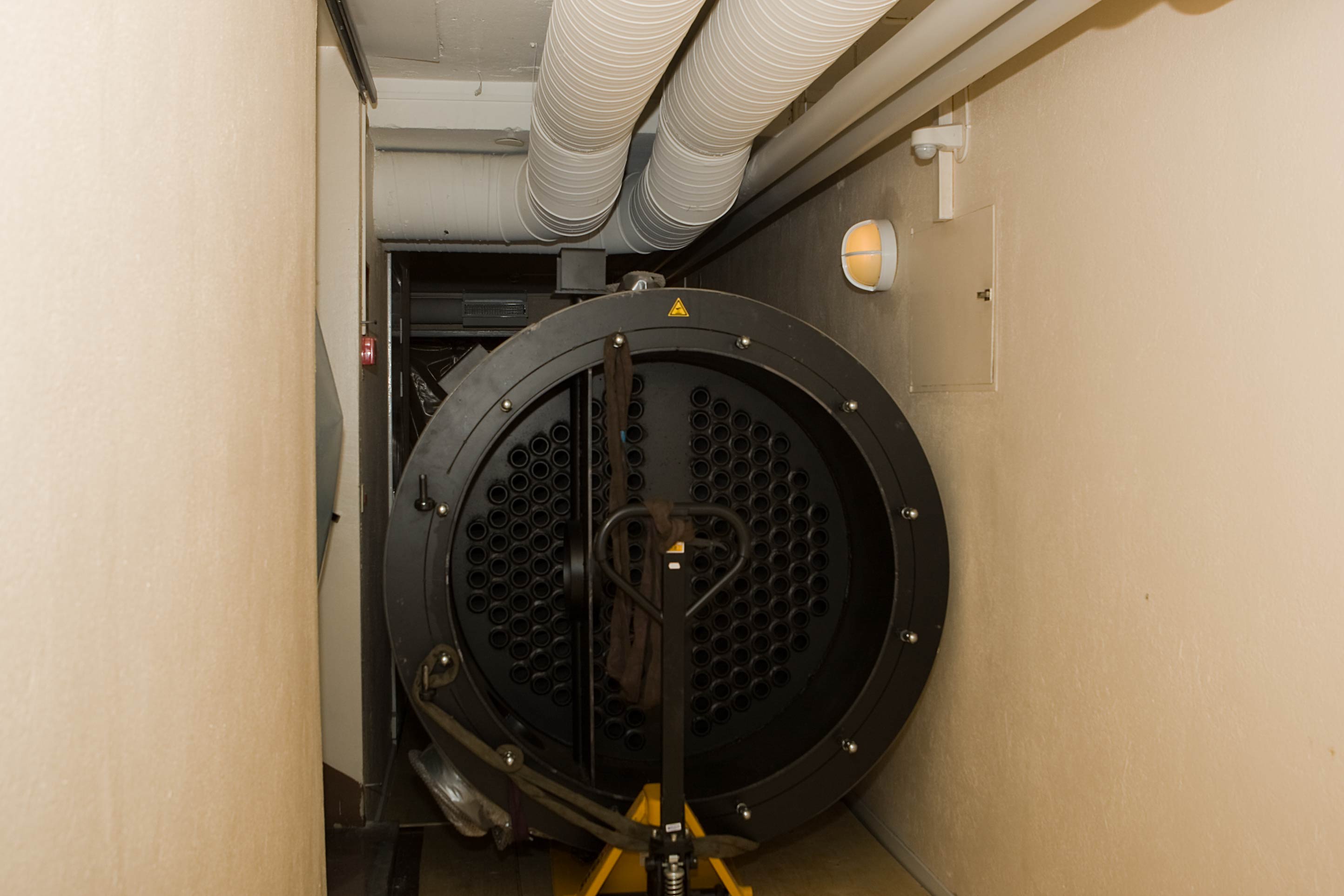

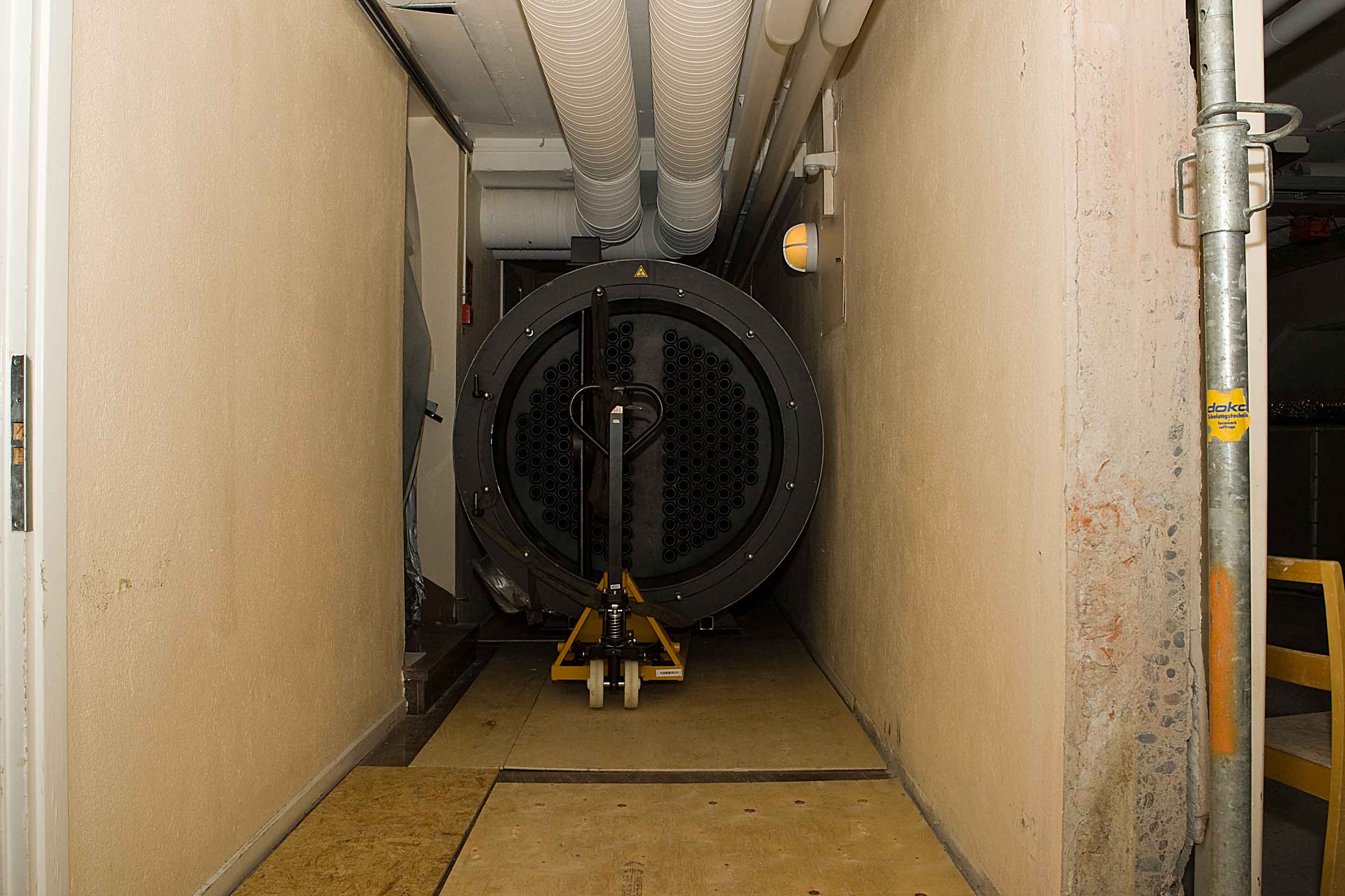

Inte mycket spel mellan rökgaskylaren och väggarna när vi äntligen hade fått ner den 4,6 ton tunga pjäsen ner i källaren

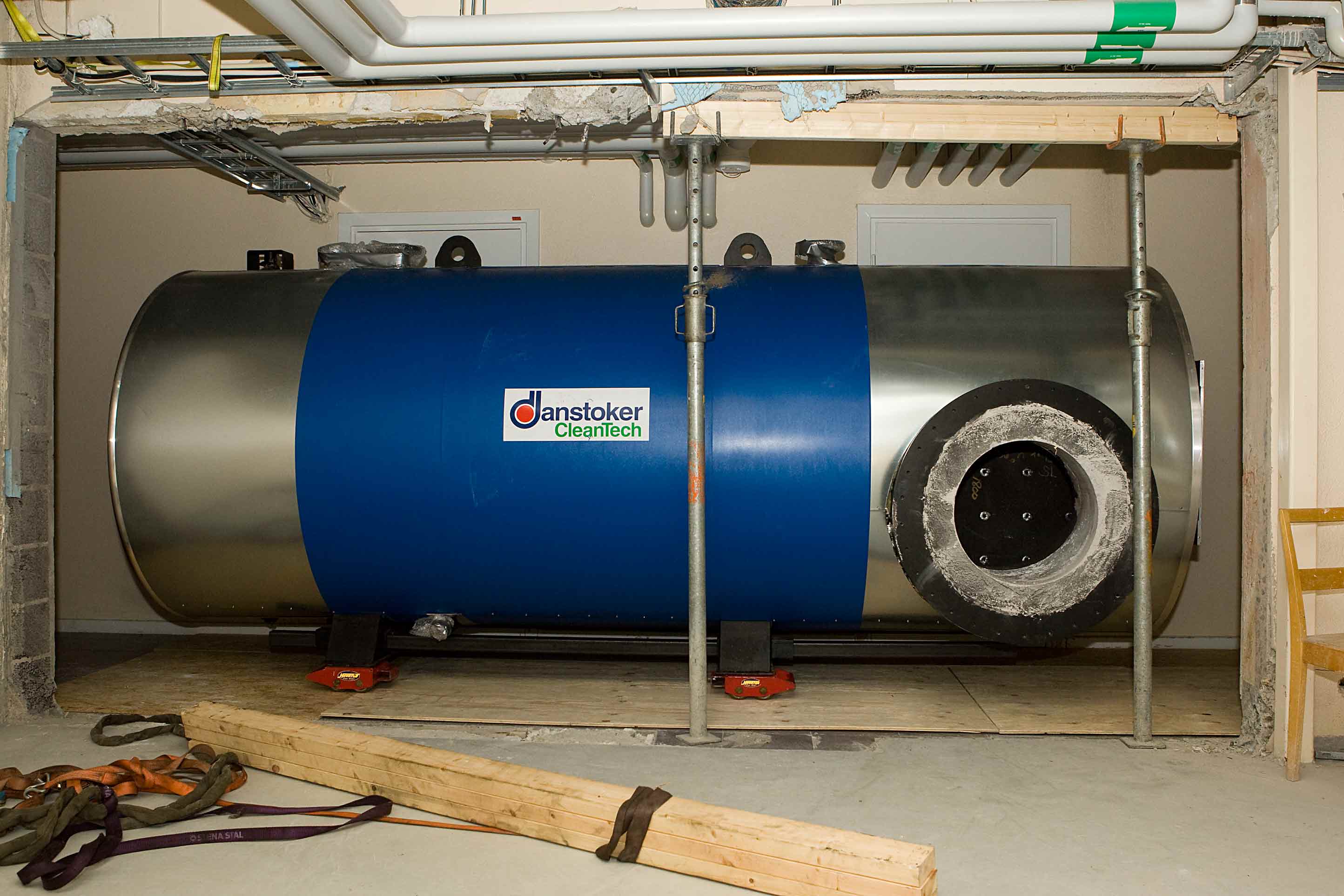

Nu ska den bara in i nästa rum och sen är den nästan på plats

Detta är ett projekt för att rena rökgaserna från skadliga ämnen, bla kvicksilver och samtidigt ta tillvara på energin som tidigare bara åkt ut i skortstenen, rökgaskylaren är på 485kw och kommer att leverera överskottsvärmen till Umeåenergi
