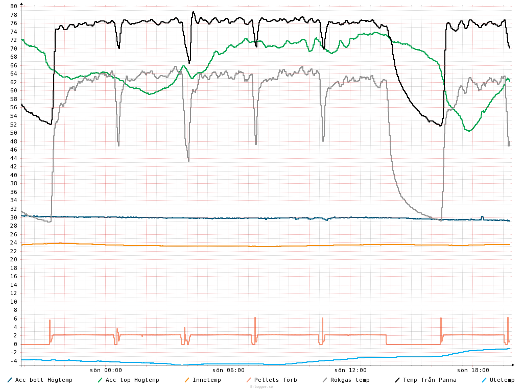

Jag har uppgradera min processor till ver:2V7.5
och efter detta så går brännaren exakt 3 timmar för att sedan stanna och sedan starta igen
OBS värme behovet är inte uppnått under den tiden..
Någon som har tips eller råkat ut för samma fel...
Se trend bild.... :cyclopsani:

Om värmebehovet ej är uppnått får du höja effekten lite så blir det bra sen. :wink:

Den gör renblåsning och nedeldning var 3:e timme för att rensa rostret. Det ska väl vara så?

Jo det är nog så..Har hört det med Jakob... :) (Min har aldrig gått så länge så....)
Zorro:
Med för låg effekt för din förbrukningen nu!..blir det att den går och går och kommer inte i mål såklart.. :wink:

aha de kan ju vara en förklaring :oops: det är ju bara det att min brännare är från -01 så den har ingen blåsningsfunktion alltså för ny processor för min gammla brännare :cry: .
Antar att det inte finns någon utgång på mitt gammla styrkort för blåsning heller.
ver på kortet är 9907.
Blir till å kasta in min gammla ver 5.4 processor då antar jag 800:- åt helve**e :D :D :D

Ställ upp effekten lite grann typ 14 kW (Vet ej din panna?....
Din nya processor är inte i det närmaste lika känslig på potten...Så rock on"med den du..

Jo då jag fattar har alltid kört på hög effekt efter som hag laddar en acc-tank
Men då är det så alltså att det ligger en renblåsnings funktion i nya prommet ver 7,5 var 3dje time
som jag inte har någon nytta av.
För det är väldigt iriterande och inte så ekonomiskt att brännaren stannar och tänder igen .
För om det är riktigt kallt ute så måste brännaren gå mer en 3 timmar i sträck.
jag tycker att leverantören av prommet borde ha skrivit det på hemsidan att det är en renblåsnings funktion inlaggd som vi med gammalt styrkort,brännare inte har någon nytta av och som bara ställer till det... :alien:

Fast jag tror nog inte det är så dumt med renblåsningen efter ca 3 tim,,Det kan ju behövas köras rent i röret efter så många timmars körning...Det kan ju ha bygds upp en liten kaka som behöver Blåsas/brännas ur.. :wink: ...(Även Janfire brännaren har ju denna funktion)... :)
Och Jakobs modernare har ju tryckluft"....
Så funktionen är nog en bra grej för fortsatt bra förbränning... :)
