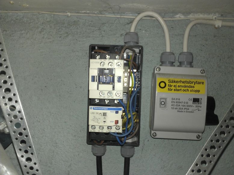

Nu är jag ganska säker på att pannan försöker starta motorn. När man går in i pannans meny och väljer under service att starta extern skruv så börjar det låta om "dosan" men motorn förblir helt tyst. Kan det vara så att motorn har dött?
Det går en kabel från pannan till "dosan" och en kabel från "dosan" till motorn. Inne i dosan finns det en stopp- och resetknapp.
- "Dosan"

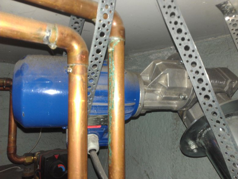

- Själva motorn.
- WP_000076.jpg (82.33 KiB) Visad 5312 gånger

"Dosan" innehåller en kontaktor/relä och ett motorskydd, då motorn är för stor för att drivas av brännaren.
När motorn skall gå, dras kontaktorns blå centrum in då?
Om du trycker in centrumet, startar motorn? Använd en smal träpinne om du tycker det känns otäckt.
Motorn verkar vara av enfas typ. Kan vara kondensatorn som gett upp.
Kan också vara något problem med kontaktorn.
Inte så att motorskyddet löst ut? Prova en reset.

Kontaktorns blå centrum dras in när pannan försöker mata fram pellets. Jag måste emellertid revidera mitt tidigare påstående om att motorn inte låter. När jag i lugnan ro kunde få motorn att försöka gå igång genom att trycka in det "blåa centrumet" uppmärksammade jag att den faktiskt låter. Jag skruvade således loss motorn från matarskruven och försökte sedan få den att starta. Det enda som händer är att motorn ger ifrån sig ett lågt surrande. Vad göra?

Med största sannolikhet är det kondensatorn som är kass.
Sitter antingen utanpå eller i motorns kopplingsdosa.
Lokalisera den och notera data eller fotografera märkningen så får du förslag på lämplig typ.

Om jag snurrar på rotorn samtidigt som motorn surrar så går den igång. Ska jag utgå ifrån att det är kondensatorn som inte fungerar?

Japp, då är det kondensatorn som är paj.
Kallas för Motorkondensator.
Fotografera texten på datan på kondingen så skall vi hjälpa dig till en ny.

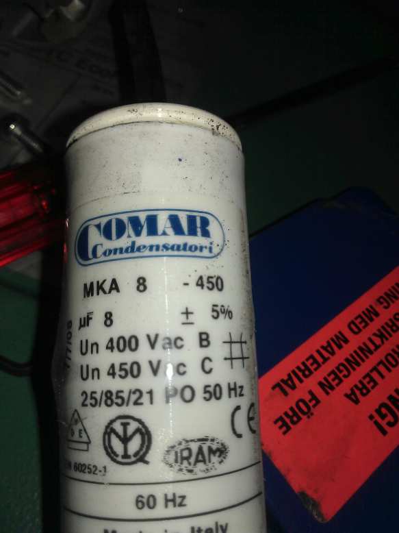

Då ska vi se. Här kommer min fina kondensator. Den kopplas till motorn med en blå och en brun kabel. 20 µF eller 8? Spelar det någon större roll? Jag har en likadan motor till en annan skruv och där sitter det en 20 µF.

Re: Problem med matarskruv
Kör du på 20uf, verkar ju vara den i original.
Vet ej vad skillnaden ligger i.....
