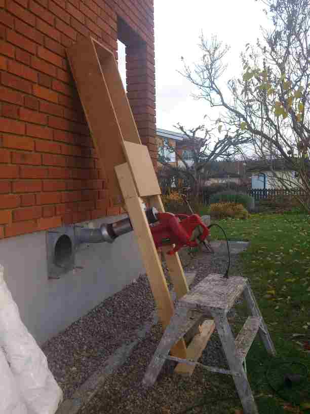

Tröttnade på att släpa pelletssäckar ner till förrådet i källaren. En trälåda, en lövblås från Jula och bulkinblåset löste problemet.

- En liten plåtbit riktar luftströmmen så det går snabbare
- DSC_0383.jpg (29.86 KiB) Visad 6401 gånger

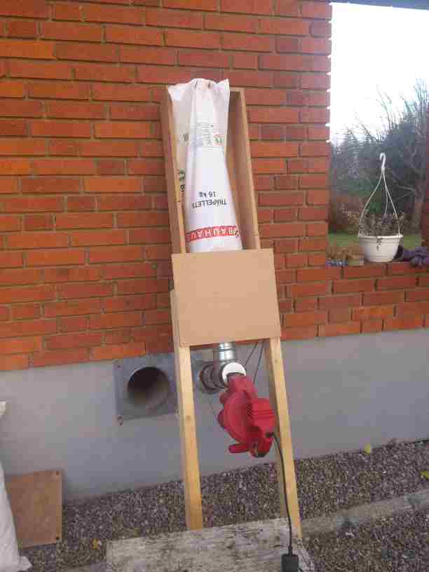

- Häng upp påsen på ett par spikar och det rinner i så fint så
- DSC_0379.jpg (40.65 KiB) Visad 6401 gånger
- Bara att hälla i
- DSC_0376.jpg (47.99 KiB) Visad 6401 gånger

Det tar 15-20 sek.

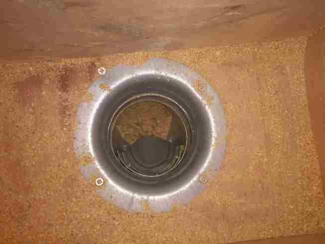

Har en böj ligger, men har inte monterat på den eftersom jag hittills inte beställ någon bulkleverans. Ingen gummimatta heller monterad. Det här blir ju inte något tryck att tala om. Försökte hälla pellets genom luftningsröret också ett tag, med en hemmagjort plåttratt, men det var ett förskräckligt jobb.

Vi har en 90° böj innanför vår bulkanslutning, så jag var mer nyfiken på huruvida det gick att blåsa pelletsen den längden..

Förmodligen inte så långt. Jag blåser mycket riktigt bara genom väggen, en halvmeter ungefär.
Att döma av hur det ser ut när pelletsen kommer in i förrådet så tror jag inte den här lösningen skulle orka med speciellt många meter i rör. Men den funkar bra för detta ändamål.
Kopplingen till lövblåsen är bara ett passande hål klippt i plåten (ett ändstopp) och utblåset inträngt och limmat/tätat med sättlim på båda sidor. Sedan är själva lövblåsapparaten fastspänd med metallband på rörkonstruktionen så den håller sig på plats.
Sedan om du menar hur apparaten sitter fast på bulkinblåset, så gör den inte det. Den har bara en liten passande "tratt" som sluter tätt med hjälp av tyngd och rätt vinkel. Egentligen tänker jag mig att göra mig av med "benen" och ha den upphängd på husväggen med ett gångjärn av något slag.
