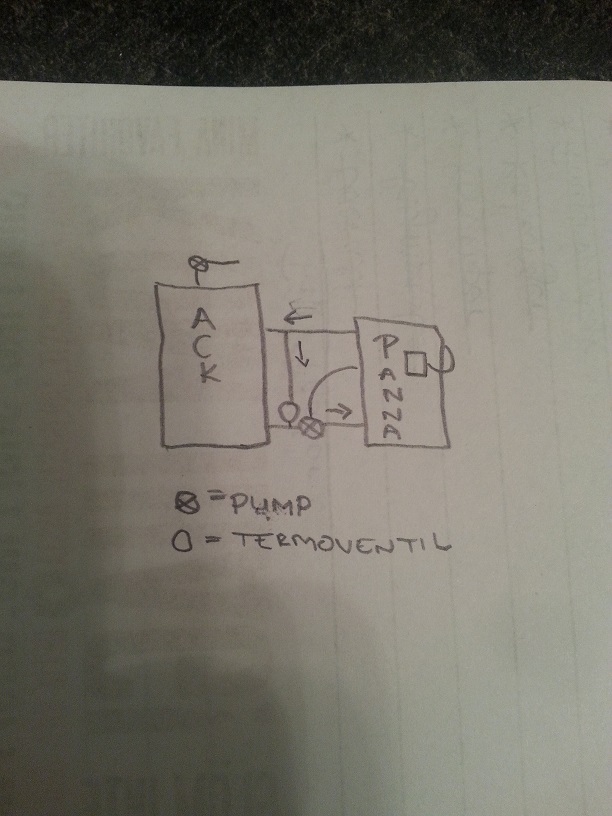

Rita upp ett systemschema över hur det är kopplat eller lägg upp några foton över installationen så rördragningen klart framgår, så skall vi se vad man kan göra åt det.
Re: Varmvatten från acktank. Slopa tanken helt? Eldar för kr
skiss:
pump och pelletsbrännare styrs av pann-temp
- Skiss
- IMG_20141020_183322.jpg (142.67 KiB) Visad 4220 gånger

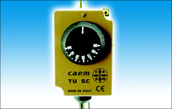

- termostat
- 1-20100719160541-large_472151000.jpg (53.47 KiB) Visad 4213 gånger
styr laddomat pump.
pump från ack till panna.
denna vill man ju ska starta när tempen börjar bli låg i ack tank.
men stannar då också på låg temp.
som sagt så sitter båda termostater på pannan
- tu-sc.jpg (37.01 KiB) Visad 4213 gånger

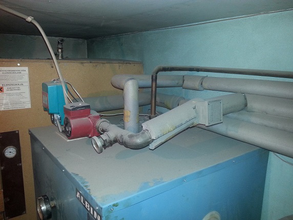

Ta några foton på ack-tanken och pump/shuntkoppel.
Vilken brännare sitter i pannan?
iwabo s1
- IMG_20141020_203726.jpg (83.44 KiB) Visad 4206 gånger
