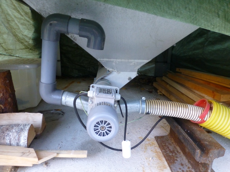

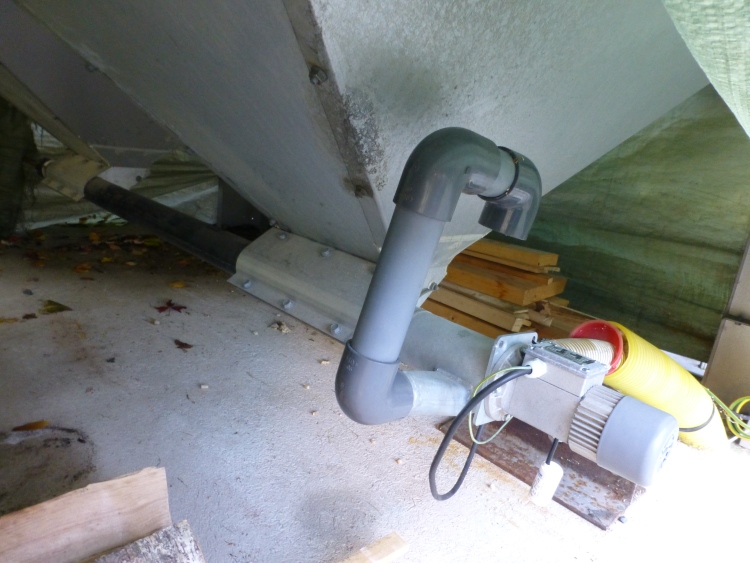

Låter som den främre konan sugs ur av Ulma-sugen.
Hur sker utmatningen från skruven till sugslangen? Bilder?
Hur styrs skruven?

Det kan nog vara att det finns en viss sugeffekt på den främre konan men jag är tveksam till att den skulle vara så stor att den övertrumfar den bakre konans "företräde" i att fylla pelletsskruven. Det sitter en stång i skruven i den bakre konan just för att inte allt ska tas från den bakre konan så att den främre konan förblir orörd. I mitt fall har jag dragit ut stången i princip helt. Har den bara som en styrning av fjäderns ände.

Det ser ju rätt och bra ut. Mycket mystiskt :?
Återstår väl bara att köra tomt och se om det skiljer något mellan konornas utlopp.

Har tyvärr kollat det x antal gånger, polerat konan (!) och justerat rörets öppning så att dess kant i konan är så låg det bara går. Det blir ju tyvärr en kant på ~3-5mm (=rörets tjocklek) då röret ligger ovanpå konans plåt så att säga. Och rent teoretiskt kan det ju fastna pellets där men att det skulle förhindra hela tillförseln är märkligt. Framför allt då jag inte har några problem i den främre som ser likadan ut...
