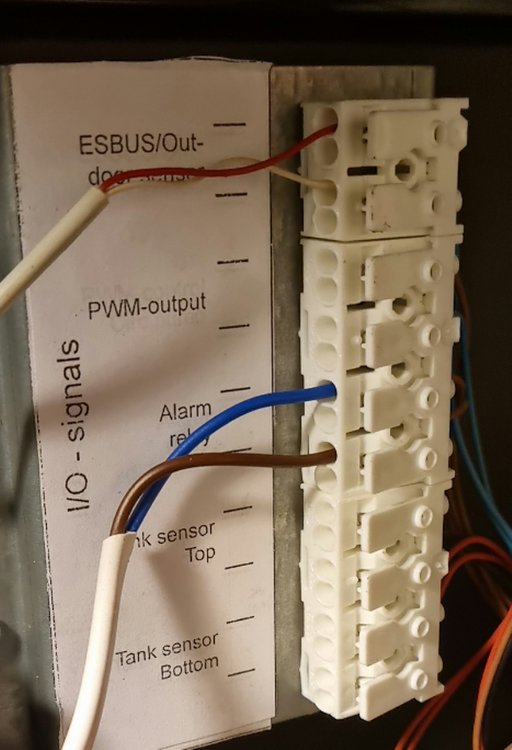

Någon som vet funktionen på Ariterm Biomatic+ 20i larmutgång? I manual står det att utgången ska vara slutande, men jag får ingen slutning när pannan är i larmtillstånd? Janfire vill tyvärr inte svara på min fråga om detta 😭

Klart den ska vara slutande vid larm.
Kolla om den sluter vid J6 på kretskortet. Kan vara dålig kontakt mellan J6 och plint.

Kollade J6 på kortet när pannan var i larmtillstånd, men ingen slutning? Eller är det bara en impuls när larmet går?

Kan inte tänka mig att det bara blir en kort puls.
Är nog ett relä som inte är friskt.

Kortet är en vecka gammalt 😭 Fick ingen slutning på förra kortet heller?

Vad/hur har du kopplat till larmutgången?

Jag hade tänkt att koppla en sensor till min Telldus, så jag får pushnotiser i telefonen.
Kanske kan koppla något på ljusdioden som går från grönt till blinkande rött vid larm, får mäta lite där vid nästa larm

Utgången är potentialfri, så du behöver en strömkälla för att få en elektrisk krets, men det vet du väl redan.
Tycker det är konstigt att det är samma fel på två kretskort.
