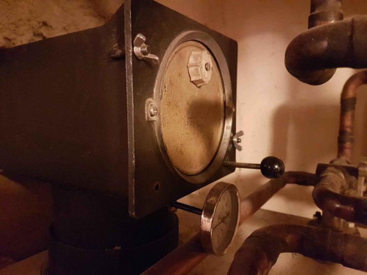

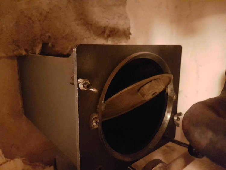

Jag har nog missuppfattat vad som är motdragsluckan. Trodde det var den som ligger plant inne i rökgången coh som kan ändras genom att man drar i plattan genom spaken på utsidan.
Du ser motdragsluckan i bilden. Jag får nog ta loss och se hur det ser ut enligt dina instruktioner?

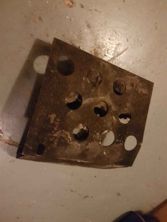

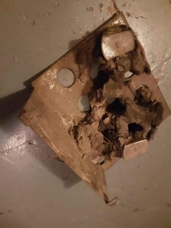

Sen låg där nåt annat som sotaren tog bort då han tyckte den var ivägen när han skulle sota. jag behöver den inte sa han. Inte vet jag
Tar emot alla tips på förbättringar !

Motdragsluckan eller dragbegränsaren syns på din första och sista bild. Jag har en likadan. Vredet ska stå med 1 eller 2 överst, där det finns ett nästan osynligt streck. 1 motsvarar c:a 10 Pa och 2 c:a 13 Pa. Vad som är bäst för din brännare, avgörs av fallrörets värme. Det ska inte vara varmare än att man kan lägga handen på kröken.
Vad de andra bilderna visar känner jag inte till.

Dragbegränsaren är samma som vi har. Vår står inställd på 1.
Vi har drygt 7 m stålrörsskorsten.
Vad de två andra bilderna visar vet inte jag heller. Det finns inget motsvarande på vår installation.
Kan det vara något som sitter kvar från en tidigare, äldre installation?
