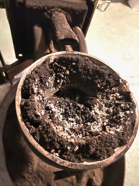

Aska blir en kaka i brännarkoppen
Inlägg av ratman »
Ni kanske kan förklara varför brännarkoppen får en stor kaka med aska efter varje eldningscykel. Efter typ 3 dygn så stannar pannan pga ingen låga. Anledningen är att kakan blockerar flamman så optovakten tror att elden slocknat 😏
Kakan är väldigt poröst och smulas sönder lätt när man rör i den.
Tack på förhand!

Är pannan svart inuti?
För lite luft till förbränningen alternativt för hög matning.
Fungerar fläkten med rätt varvtal?

Inlägg av ratman »
Tack för snabb svar. Ja jag tycker att askan som är på väggarna i brännarkammaren är grå/vit men askan som byggs upp kring och på brännaren är nog ganska fett och svart.
Jag kan leka lite med matningen. Fläkten bytte jag i höstas och den är inställd på 100%, matning på 69%. Jag kan prova dra ner matningen men då fylls inte brännarkoppen ordentligt.
Enligt manualen ska man ha matningen på ca 86% med 100% fläkt men det är med 8mm pellets inte 6mm som jag använder idag. (Kan inte få bulk 8mm levererat till min adress i Molkom).
Leverantören sa att jag skulle sänka matningen med kring 10% när jag använder 6mm pellets. Stämmer det?

6 mm rinner lättare genom skruvarna så det låter rimligt att sänka matningen. Hur mycket får du prova dig fram till.
